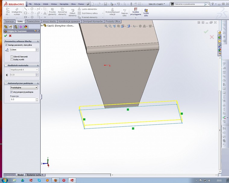

JAk utworzyć takie ścięcie? dwa boki powstały funkcją czy można to wykonać przy wyciąganiu boków czy trzba zastosować jakąś oddzielną operacją http://ifotos.pl/zobacz/Snap1jpg_narphqr.jpg/ |
2013-10-28, 10:01
Można to zrobić na trzy sposoby 1. Wykonać sfazowanie 2. Wykonać wycięcie szkicem 3. Przeedytować szkic odgięcia. |
dziękuję, przedytowałem, powstał kolejny problem chciałem zrobić ttakie oto odgięcie http://ifotos.pl/zobacz/Snap1jpg_narprxs.jpg/ wykonałem to odgięciem krawędzi i chciałem wykorzystać opcje i chciałem to poszerzyć ale wyskakuje błąd, zmniejszyć mogę, nie ma problemu ale poszerzyć juz nie, jak to wykonać? |
2013-11-04, 22:22
Odgięcie bazowe-wpust i masz taki efekt, jeśli chodzi o to że ciska się przy powiększeniu to nic dziwnego przecierz stosujesz odgięcie krawędzi a krawędż jest ograniczona i nie możesz sobie jej powiększać bo zmieniałbyś wcześniejszą operację juz utworzoną w tym przypadku terz odgięcie krawędzi. |
