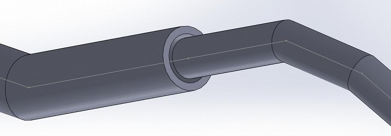

Witam.Nie moge sobie poradzić z połaczeniem dwóch rur o różnych średnicach. Jak szybko to połączyć ?1)2) Z góry dziękuję.Pozdrawiam,P.SChyba jest problem z wrzucaniem zdjec na forum. Wrzucam na inny serwer.

to z ostatniego obrazka poprzez trymowanie segmentow.

Super, sprawdzilem, dziala. Podziekowac :)
Kurcze tylko bardziej mi zalezy na rozwiazaniu problemu nr 1. Na rysunku one leza na sobie i jak zrobic wyciagniecie po profilach w tej sytuacji ?

Musisz zostawic (jakas) przerwe - generowac profilami 2x z pozostawieniem "dziury" pomiedzy nimi. Potem 2 szkice (prtzejecie krawedzi) i wyciag od profilu do profilu. Byl w zalaczniku przyklad...

W pierwszym przypadku to sie chyba kwalifikuje na zastosowanie redukcji. W module Routing to nawet są od razu takie komponenty. Model modelem, a w praktyce jak to będzie łączone?

Zgadzam się z Pawłem, musisz myśleć nad połączeniem rzeczywistym a nie tylko modelowym, także z pewnością te rury powinny mieć katalogowe wymiary z odpowiednią grubością ścianek a wtedy z pewnością znajdziesz choćby np. to http://www.askotech.com.pl/produkt_12.html, tu masz ładnie podane wymiary redukcji. Chyba, że wykonujesz to w ramach treningu.
