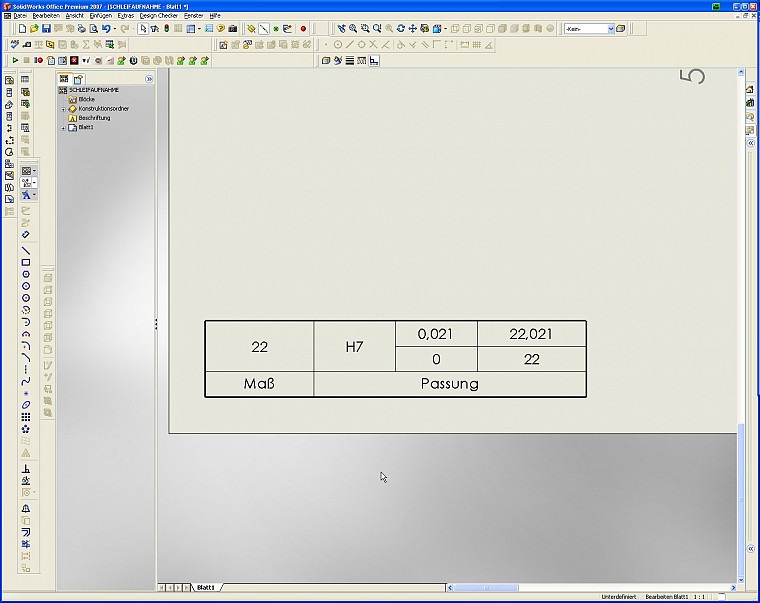

Witam używam wersji 2010 Zaczełem uzywać DimXpert-a i on pokazuje tolerancję wymirów koło wymiaru, a chciałbym dla przejzystości aby było to tak jak "klasycznie" czyli w tabelce obok tolerancję a przy wymiarach litery Czy jest mozliwosć zrobienia tego w jakiś automatyczny lub pół automatyczny sposób ? Pozdrawiam |
2011-12-03, 13:23
Czesc, jak na rysunku, to ja mam makro do pasowan... ![]() Pozdr. tomek |

Fajnie ale niedokońca mi oto chodzi aczkolwiek oto też :) Mogę zobaczyć jak wygląda wymair w tym przypadku ? Chdzi mi o bardzo podobną rzecz tylko do wymiarów :) Może kolega podzieli się makrem jeśli oczywiście moze :) bo może mógłbym sobie tak je edytować aby robiło te dwie rzeczy naraz :) Oczywiśle jeśli kolega może :) Proszę o kontakt na PW Pozdrawiam |
2011-12-04, 16:55
Tak sie chyba nie da, ze jest wymiar i oznaczenie tekstowe jak w tabeli otworow. ale sa rozne dodatki np. InspectionXpert albo szukaj makr. Poza tym mi sie wydaje, ze to nie norma narzuca tylko wewn. procedury w firmach bo w pewnych sektorach sa przyjete pewne standarty a nie koniecznie nadrzedna jest norma ansi czy din. |
