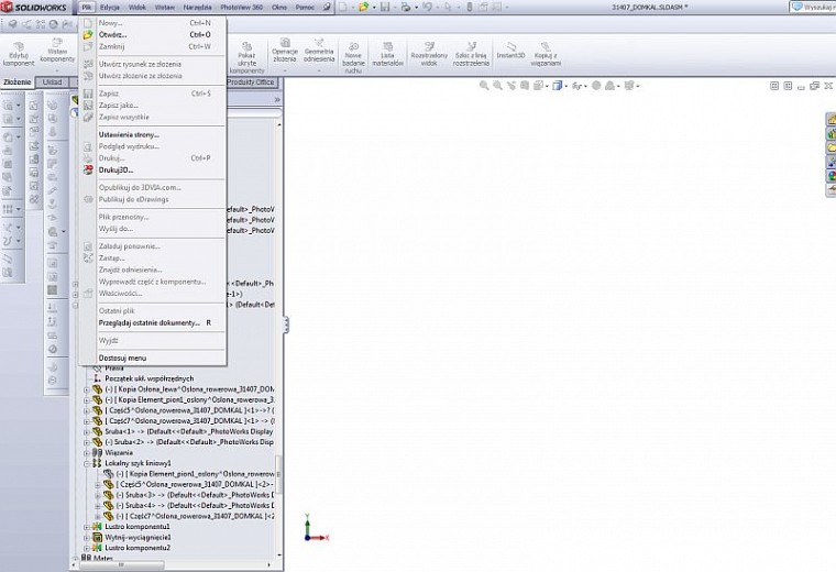

Czasem pojawia się taki komunikat: "Jeden z komponentów tego złożenia jest w stanie paska przewijania. Złożenie nie jest teraz dostępne" I faktycznie, złożenie mam otwarte, ale go nie widać. Nie moge nic zrobić, zamknąć też nie, żadnej operacji, klapa zupełna. Górne ikony są wygaszone, "drzewko" operacji moge przewijać ale nie mogę nic z nim zrobić. Nawet zamknąć złożenia nie mogę ;-/ Co robić w takiej sytuacji??? Tak to wygląda: ![]() |

Tak się dzieje jeśli np. edytujesz szkic jednej z części i przejdziesz do złożenia (bez zamknięcia edytora szkicu). Musisz przełączyć okno na tą część, zamknąć edytor szkicu i wszystko wróci do normy. Wciskasz Ctrl+Tab, wybierasz i przełączasz okno. |

Tyle, że mam tylko jedno okno otwarte (te złożenie właśnie...). |

To po kolei zaladuj czesci skladowe zlozenia, polookaj, gdzie jest "belka" albo otwarty szkic - czesc mozna zamknac na otwartym szkicu... Pozdr. tomek |
