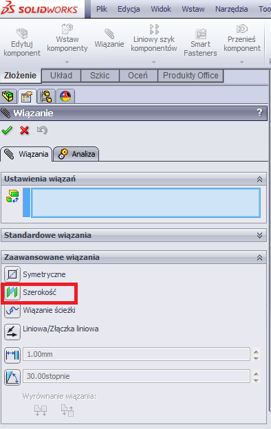

Hej Chcę złożyć siedzenie oraz nogi taboretu. Wrzuciłem je do szkicu i chciałem nadać im wiązania, w celu wyśrodkowania siedzenia względem nóg (żeby były koncentrycznie). Ale nie mogę... poniżej wrzucam wyjaśnienie obrazowe. Zaczynam od tego: ![]() ( http://img600.imageshack.us/img600/9057/solid1.png ) I mam taki efekt, że elementy są zablokowane, nie mogę nadać im żadnych relacji/wiązań (czy to jest to samo pojęcie, ale z inną nazwą na potrzeby złożeń?) ![]() ( http://img832.imageshack.us/img832/5476/solid2x.png ) Czy te błędy wynikają z... no właśnie czego? Czy może tego, że promień wygięcia siedzenia nie jest taki sam jak promień nóżek, gdzie będą one dotykać siedzenia? - ale w sumie jaki to ma wpływ...? Pozdrawiam T. |

Jak chcesz coś wycentrować to jest takie fajne wiązanie "szerokość". Zaznaczasz najpierw 2 ściany/krawędzie skrajne z pierwszego elementu a potem dwie skrajne z drugiego) i masz wyśrodkowane. Pamiętaj też, że pierwszy element wstawiony do złożenia jest nieruchomy - trzeba zmienić na ruchomy jak chcesz też nim manipulować - tylko po co.![]() |
