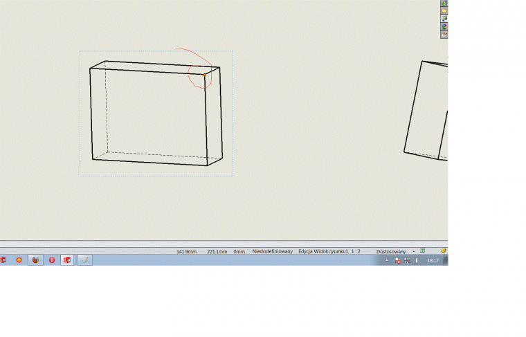

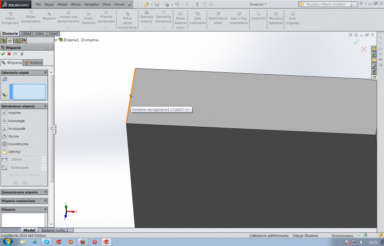

Mam problem z wyświetlaniem zaczepów gdy np. jetem w złożeniu i prubuję dodać wiązanie lub w drafterze podczas wymiarowania gdy najeżdżam kursorem w pobliże gdzie znajduje się punkt czy linia nie podświetla go przez cowprowadzanie wymiarów w szkicu jest denerwujące. W domu jet wszystko ok jakna zamieszczonych fotkach w pracy kolega coś przestawił tylko co ?
2014-03-06, 18:42
Opcje systemu > Wyświetlaj/wybór i na dole Dynamiczne podświetlanie w polu graficznym.
