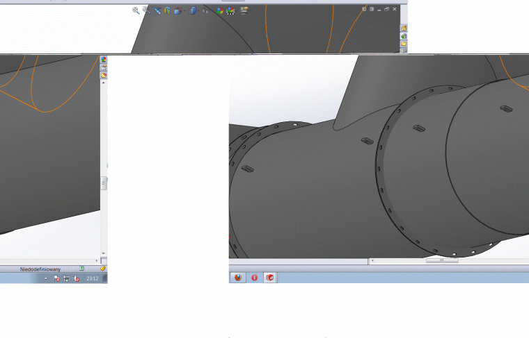

Jeżeli robię złożenie w którym użyłem np kołnierza z otworami jako części i potem to złożenie zapisuje jako część to tracę w tym momencie opcje użycia smart fasteners i nic z tym się nieda zrobić ?
Niestety tak w pewnych przypadkach u mnie musi być, więc do złożenia dochodzą szyki,lustra itd... czyli setki albo tysiące części które zamulają komputer w pracy mam dobrej klasy i tam jest w miarę przyzwoicie jednak w domu znacznie gorzej. Daję opcję odciążony jednak niwiele to pomaga,ustawienia jakości wyświetlania też zmniejszyłem, jest jeszcze jakaś opcja aby przy tak dużej ilości elementów można było pracować płynnie ?
Oczywiiście nie licząc zmiany komputera w domu ;-)
Może macie jakieś inne sposoby nana tego typu problemy .
