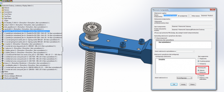

witam mam dość skomplikowany projekt więc pomyślałem że pskładam podzespoły w mniejszych grupach i potem wrzuce je do innego złożenia, ale wtedy nie mogę rozstrzelić widoku. wiem pewnie problem wynika z niewiedzy ale nie wiem nawet jak tego poszukać dlatego zwracam się do drogich kolegów. czy w ogule jest możliwe składanie z innych złożeń i zatrzymanie ruchomych części? pozdrawiam p.s.proszę o wyrozumiałość jestem samoukiem. |
2014-07-10, 14:12
po wstawieniu złożenia do złożenia kliknij prawym w drzewie i wybierz "właściwości komponentu"...i dalej wg. obrazka.. |
2014-07-10, 14:15
...słabo trochę widać ale w zaznaczonym czerwonym prostokącie wybierz "elastyczny"...ja też samouk:) |
2014-07-10, 22:07
szczerze to w życiu bym na to nie wpadł! już tak wkur... byłem że aż odpuściłem sobie na dzisiaj, ale teraz wstąpiły we mnie nowe siły! Drżyjcie prace dyplomowe!!!!!! dzięki jeszcze raz i temat do zamknięcia |

Prostrzym sposobem jest poprostu kliknięcie prawym klawiszem myszy na podzłożeniu i wybraniu ikonki: |
