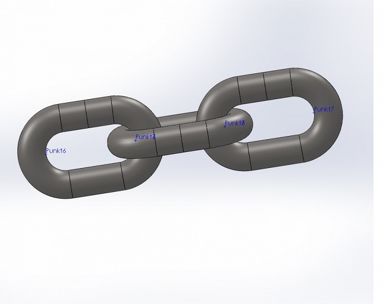

Witam Problem wygląda tak: Są trzy ogniwa łańcucha, czy ktoś ma pomysł jak je powiązać żeby odzwierciedlić rzeczywistą korelację części. w załączonym modelu uzyskałem jakieś rozwiązanie (nie tak bardzo kulawe) nie odzwierciedla to jednak w pełni rzeczywistości. http://www.pswug.info/image/forum/forum_760_1_1815_7348.sldasm |

Według mnie to powinno wystarczyć ( chociaż nie wiem do czego ci to potrzebne), nie mniej jednak możesz ponadawać wiązania kąta po mniędzy poszczególnymi płaszczyznami wtedy powinno być to bardziej realne, chociaż jak mówiłem jak dla mnie to zbędne męczenie się :):):)Dodam że sam ostatnio wykonuje dokumentacje łańcuchów i korzystam tylko z podstawowych relacji dotyczących pkt i płaszczyzn i wychodzi to w miarę dobrze:) |

Ten model zrobiłem żeby sprawdzić rozkład naprężeń w ogniwach i porównać je z teorią i danymi podawanymi przez producentów łańcuchów. Do obliczeń potrzebny był rzeczywisty, a nie przybliżony styk i to się udało, ale zaczałem się zastanawiać, czy uda się zasymulować łańcuch do nawijania się na bębnie (zaprojektowałem takie urządzenie) Tu by się przydała taka opcja jak jest w motion, definicja kontaktów. |
