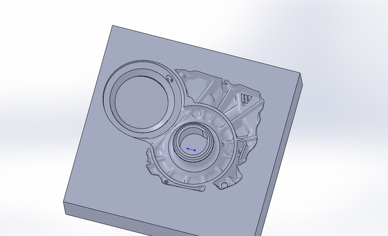

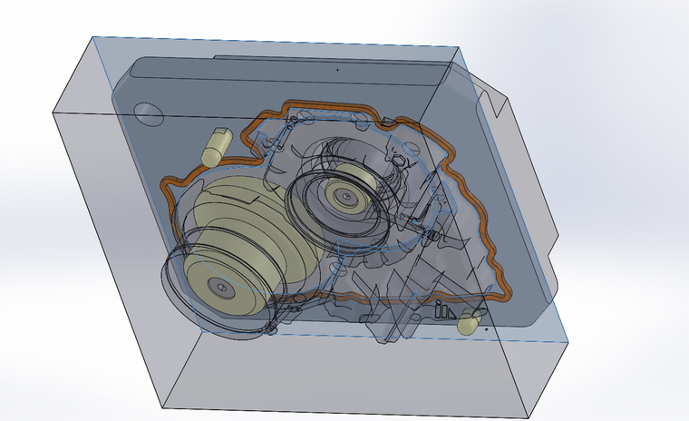

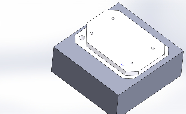

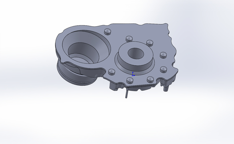

Dostałem za zadanie obliczenie objętości elementu podczas testu (element testowany powietrzem), oraz wykonanie formy, która może być odciśnięciem detalu pomniejszona o jakąś zadaną wartość.
Postępuje zgodnie z toturialem https://www.youtube.com/watch?v=_UIBBkZIcIA
Problemem jest uzyskanie wiarygodnych wyników.
Dostarczony model pozaślepiałem.
Powyższą część wstawiłem do złożenia z doszczelniaczem, po czym zapisałem ją jako part z zapisaną geometrią wszystkich komponentów.
Postępując zgodnie z toturialem rysuje bryłę która przecina komory których pojemność chce obliczyć i przechodzę do operacji odciśnięcia.
Niestety wyniki jakie uzyskuje w żaden sposób nie można nazwać miarodajnymi.
Proszę o wskazówkę na którym etapie popełniam błąd lub przedstawić inny sposób liczenia pojemności.

Nie wiem dlaczego zdjęcia sie nie wgrały, wiec wrzuciłem na googla
Zdjęcie 1: detal https://goo.gl/photos/pGBUPY3HiaigwcbU6
Zdjęcie 2: detal z zaślepionymi otworami https://goo.gl/photos/r6T1MimYHXpJPffz9
Zdjęcie 3: Widok detalu z elementem doszczelniającym https://goo.gl/photos/5pN59dMFgyML3ryL6
Zdjęcie 4: Widok elementów doszczelniających https://goo.gl/photos/ciEZ4eJvEDq7cLNe8

Raczej nie jest to wina programu tylko pewnych założeń, ale na bazie obrazków to niewiele można powiedzieć.
Objętość czego? i na czym polega owa niemiarodajność?

Objętość powietrza jaka znajduje się w przestrzeni między detalem a uszczelnieniem (stemplem dociskającym).
Detal sprawdzany jest powietrzem na szczelność.
W detalu końcowym nie mam chociażby ujętych trzpieni zamocowanych na płycie wchodzące w detal (które zmniejszają ilość powietrza potrzebnego do testu).

No to tak trzeba utworzyć model, żeby po odciśnięciu lub użyciu opercji Połącz idealnie odwzorować obiekt powietrza, wówczas objętość będzie się zgadzać. Używam tego od wielu lat i nie napotkałem na przekłamania..
