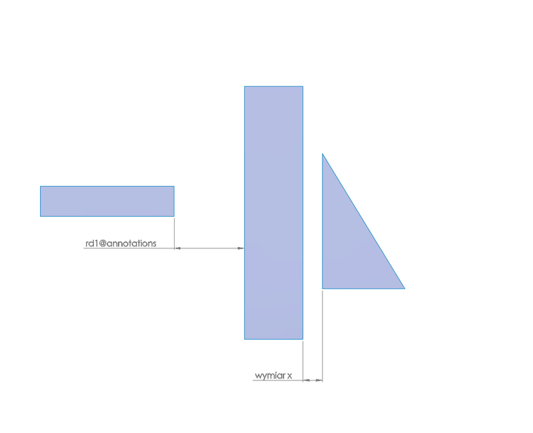

Witam, Mam 3 części w tej samej płaszczyźnie w złożeniu Solidworks 2010. Chodzi mi o sposób uzyskania wymiaru x pokazanego na załączonym przeze mnie rysunku. Wymiar x ma być równy wymiarowi wynikowemu rd1@annotations (wymiar otrzymany wcześniej z wiązań i nie będący skończoną liczbą). Czy jest możliwe uzyskanie wymiaru x równego wymiarowi rd1@annotations ? Jeżeli tak, to jak to dokładnie zrobić ? |

Ustawiasz normalnie wiązanie odległości rd1@annotations Dodajesz drugie wiązanie (te x) zamiast wymiaru wpisz ="rd1@annotations" Można też nie wpisywać, ale wyklikać z "drzewka". Inną metodą możesz też: Nadajesz tę odległość rd1@annotations a potem korzystasz z wiązania szerokości (w zakładce Zaawansowane wiązania). |
