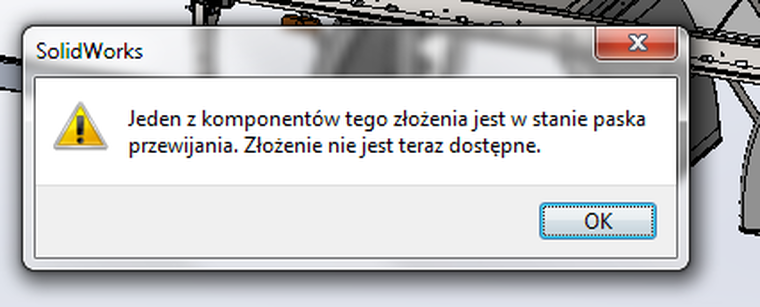

w jaki sposób odnaleźć cześć, która jest w stanie przewijania, po wejściu do złożenia nie mogę nic zrobić aaa. |

Tak sie poruszam cały czas po wszystkich otwartych złożeniach i komponentach, ale jak wchodze w złożenie gdzie jest własnie ten komponent w stanie przewijania to mi go nie wyświetla. Mam całe złożenie i nic nie mogę wdusić |

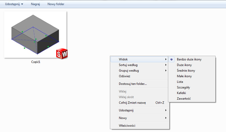

To chyba zostaje tylko otwieranie plików po kolei i sprawdzanie czy gdzieś plik w czasie edycji szkicu jest zapisany;( Względnie w okienku windowsa jak dasz "duże ikony" to widać, że szkic jest edytowany w tej części. |
