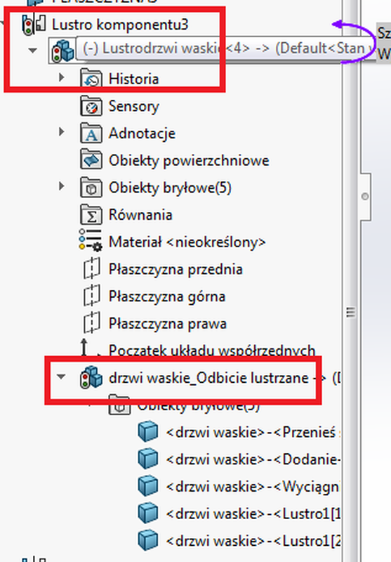

Co może być powodem, że komponent jest wiecznie nieprzebudowany? Chciaż przebudowywuję złożenie, komponent, parta, operację itd. itp. Wszystko jest w pełnej pamięci.

Prawdodopobnie plik jest w kontekście i wymaga załadowania źródła. Jest takie ustawienie w opcjach, że ładuj zawsze odniesione dokumenty - sprawdź.
A czy jak otworzysz plik źródłowy i tak dokonasz przebudowy, to przełączeniu do złożenia znika symbol?
2016-10-11, 08:35
W komponencie po przebudowie jest przebudowany (ikonka świateł znika). A w złożeniu dalej nieprzebudowany.
Może dlatego, że jest nie do końca związany komponent (drzwiami ruszam)?
