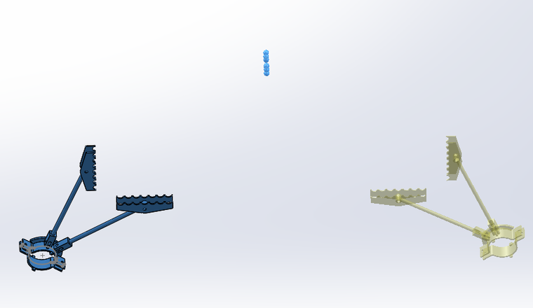

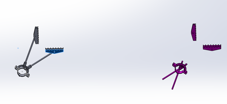

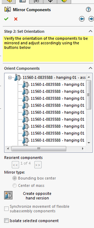

Czasem się zdarza, że nie wychodzi lustro złożenia (wstawione w złożeniu innym oczywiście). Co Wy na to?![]() ![]() ![]() |

Z mojego doświadczenia wynika, że czasami to zdarza się, że wyjdzie. Bardzo mnie to denerwuje - póki co radzę sobie tworząc konfigurację i ręcznie wygaszam wiązania i po czym dodaję nowe. Jakby ktoś miał na to dobre rozwiązanie to chętnie się podłączę. |

No tak, konfiguracje to jest wyjście. Dzięki. |
