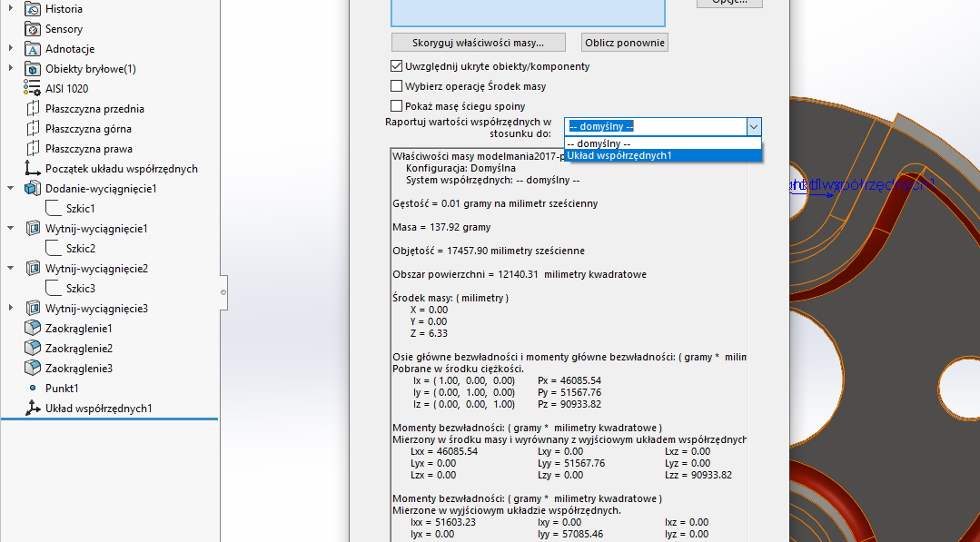

Cześć wszystkim, Mam problem z uzyskaniem prawidłowej odpowiedzi w zadaniu do którego załączam screenshot-a. Wydaje mi się, że moim błędem może być źle ustalony układ współrzędnych mimo to nie mogę osiągnąć prawidłowej odpowiedzi. Będę wdzięczny za wszelką pomocą. Już niedługo podchodzę do CSWA przez co jeszcze bardziej zależy mi aby dowiedzieć się gdzie popełniam błędy. Pozdrawiam, Wiktor PS. Jeśli mielibyście jakieś porady przed podejściem do CSWA to chętnie wezmę je pod uwagę. ![]() https://www.pswug.info/image/forum/forum_760_1_3294_10425.sldasm |

Cześć, niestety załączyłeś samo złożenie, bez komponentów... Tak jak zauważyłeś, najczęstszym błędem jest nieprawidłowy układ współrzędnych. Najłatwiej dodać własny, zgodny z zadaniem. Należy tylko pamiętać, aby we właściwościach masy zmienić raportowanie wartości z domyślnego układu na nowo dodany. Jeżeli chodzi o porady - praktyka, praktyka i praktyka :) W Tangix Tester Client masz możliwośc uruchomienia próbnego CSWA. |

Miałem problem z wstawieniem całego rar-a. Mam nadzieję, że tym razem się dobrze przesłało. W środku są 3 części, złożenie, treść oraz odpowiedź. Tak czy siak dziękuje za odpowiedź oraz za podpowiedź odnośnie CSWA :) https://www.pswug.info/image/forum/forum_760_1_3294_10428.rar |
