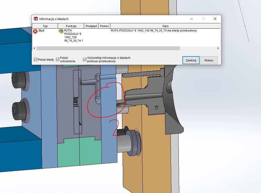

projektując formy wtryskowe korzystam z odniesień zewnętrznych,
niestety chcąc wykonać konfigurację z otwartą formą powoduję, że niektóre odniesienia się rozjeżdżają,
w tym przypadku: otwór stożkowy w płycie niebieskiej jest zależny od stożka w tulei wtryskowej (szarej),
wygaszając w nowej konfiguracji wiązanie między płytą niebieską a pomarańczową i dając nowe z odsunięciem po kliknięcie "przebuduje" znika (powierzchnie z rzutowane które służyły do wycięcia pojechały razem z tuleją)
nie chce przerywać odniesienia zewnętrznego - w czasie modyfikacji części trzeba pamiętać gdzie ta część miała wpływ...
pytanie czy jest możliwe w ustawieniach konfiguracji lub jest jakieś inne polecenie, które pozwoli mi rozebrać formę (aby symulować jej pracę) bez straty odniesień?

Wygaś zatem wiązanie w wybranej konfiguracji albo zablokuj odniesienia w wybranej konfiguracji (a nie globalnie).
Jeżeli rozmawiamy o rozebraniu formy to można to zrobić widokiem rozstrzelonym, jednak wówczas nie da się sprawdzić np. kolizji. Ale bardzo fajnie można pokazać ruch.
W przeciwnym razie trzeba się trochę napracować. Być może pod tym kątem niektóre rzeczy trzeba zrobić inaczej - w sensie inaczej zdefiniować powiązania kontekstowe.
