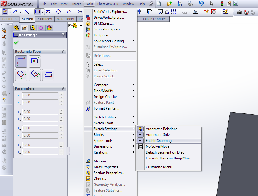

Cześć,
Edytuję część w złożeniu. Na ścianie części rozpoczynam szkic i po wybraniu funkcji (prostokąt z narożnika, ale każdej innej również) nie mogę odnieść się do istniejących już np. krawędzi tej ściany.
Co począć?
EDIT: Printscreen wycina ołówek (kursor). Nie ma opcji zaznaczenie "wspólnie" dla nowo powstającego prostokąta i narożnika istniejącej ściany.
2021-10-13, 10:28
To poproszę jeszcze o screen z drzewa operacji.
Może to duże złożenie i szkice są ukryte? Na to wygląda (pasek stanu).

Szkic jest, tylko go nie widać ponieważ wciśnięta jest ikonka ukryj wszystkie typy (oko).
Tak obstawiam, że o to chodzi.

Chyba nie o to chodzi Pawle.
Trzeba włączyć opcję menu Narzędzia>Ustawienia szkicu>Włącz przyciąganie
