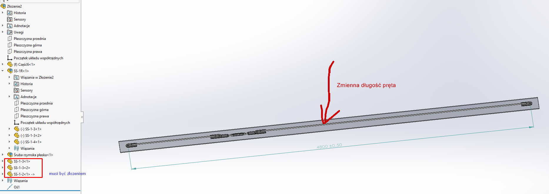

Próbuję stworzyć ściąg o zmiennej długości w zależności od rozstawu otworów.
Całość układu składa się z trzech złożeń , dwóch stałych i jeden zmienny nazwijmy LEWY . Ten zmienny jest zrobiony, że po rozsunięciu blach , pręt sam dostosowuje długość. I w tym złożeniu to działa.
Jak zrobię złożenie składające się z trzech podzespołów ( PRAWY + LEWY + coś )to nie pozwala mi stworzyć wiązań a przez co i dostosować długości pręta LEWY.
Natomiast działa po rozbiciu złożenia LEWY , widać to na screenie.
Da się to jakość obejść?
2025-06-04, 19:35
Złożenie musi mieć włączony tryb elastyczny.
2025-06-05, 13:58
Działa
Dziękuję
