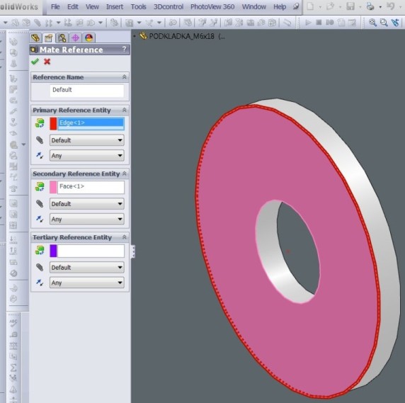

Ja dodaje do często uzywanych czesci Mate Reference
FirstReference - zawsze krawedź walca
Secondreference - powierzchnia przylegania.
Działa super - czasami trzeba odwrócic Tabe -em kierunek.
Działa w roznych wersjach SW 2009/10/11
pozdrawiam
