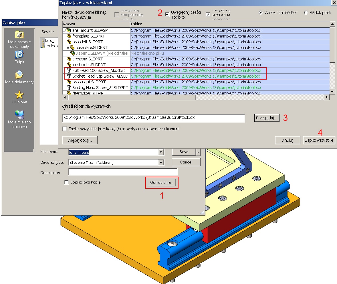

2009-11-12, 09:42
Nie potrzeba od razu tworzyc pliku przenosnego - chociaz to tez dobry sposob (ale dziala dopiero od kilku wersji wstecz).
Wystarczy zlozenie zapisac z odniesieniami:
Chodzi o to, ze domyslnie czesci toolbox sa pobierane z katalogu ...solidworks data i podczas zapisu zlozenia z takimi elementami sciezki do plikow zostaja wlasnie takie. Jezeli otwieracie zlozenie na innym komputerze program nie rozpoznaje sciezek i nie moze polaczyc sie z baza. Dlatego laczniki sa duze (domysle rozmiary/konfuguracje).
Zapisanie lokalnie lacznikow jednak ma taki minus, ze tracimy powiazanie z baza i przewaznie juz nie mozna zmieniac rozmiarow.
