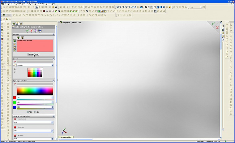

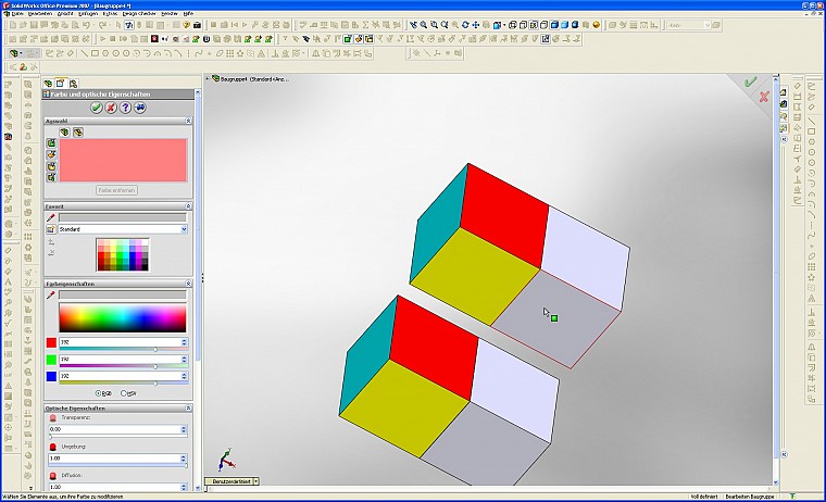

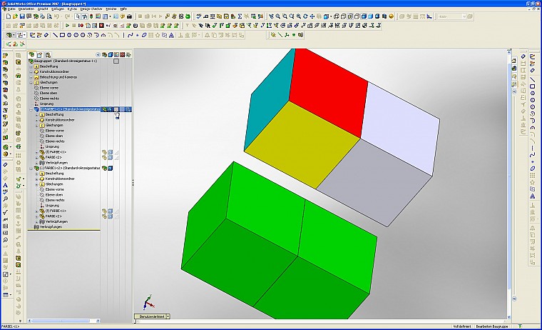

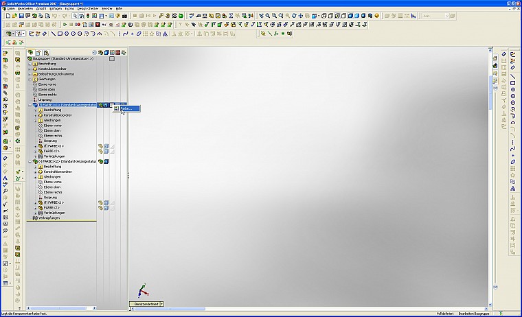

Usun kolor zlozenia (w podzlozeniu)...![]() ![]() ![]() ![]() Pozdr. tomek |
