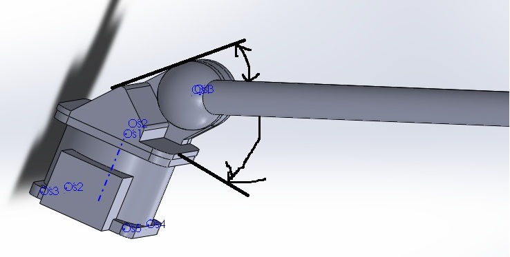

Witam tworzę projekt platformy autonomicznej i mam problem z wiązaniami. Otóż chcę aby ramię manipulatora nie przechodziło przez jego podstawę oraz część obrotową. W jaki sposób dodać wiązania aby można było to określić? Na rysunku przedstawiam o co mi chodzi. Dodam że próbowałem wiązania zawiasowego ale nie mogę zazanaczyć do kątów ramienia i wymaganych płaszczyzn.

Już poprawione.

w ramieniu musisz miec plaszczyzne przechodzaca przez os obrotu i os ramienia. Mozna tez skorzystac z osi ( tez temp.) o ile takie sa dostepne lub nawet z elementow szkicow (do wyciagniecia przez obrot). Nastepnie we wiazaniach rozszerzonych mozesz ustawic LIMIT kata (min, max).

Robię płaszczyzne tak jak napisałeś ale dalej mi to nic nie daje. Gdy łączę ją wiązaniem z podstawą którą ma nie przecinać nie mogę ustawić kątów. Czy może ja coś robię źle czy źle cię zrozumiałem.

Zaznacz płaszczyznę w ramieniu i podstawę (z której wychodzi czarna kreska) następnie na karcie zaawansowane wiązania wybierz kąt i wprowadź wartości plus minus albo tylko na plus od położenia zero.

Dzięki wielkie za wyjaśnienie już wszystko działa.
