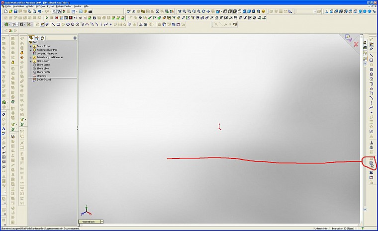

Witam, otworz nowy szkic 3D a nie plaski. Naciskajac klawisz CTRL pozaznaczaj krawedzie (elementy szkicow), ktore Cie interesuja i je PRZEJMIJ. ![]() Pozdr. tomek |
