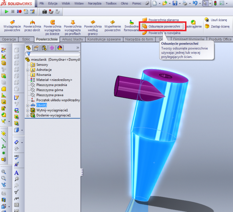

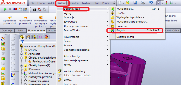

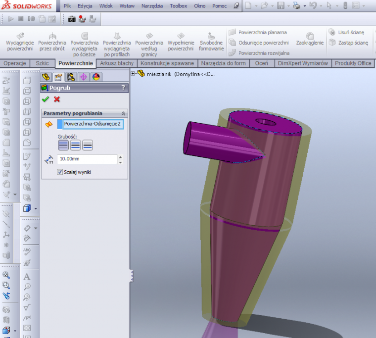

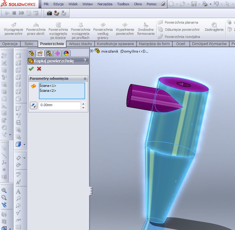

Zaznacz ściany, które chcesz "powiększyć", dalej powierzchnia/odsuń i daj na 0. Potem Wstaw/dodanie baza/ pogrub - i tu ile chcesz pogrub (odsuń) wcześniej utworzoną powierzchnię ze ścian.![]() ![]() ![]() ![]() ![]() |
