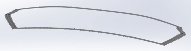

Witam, zastanawiam się nad takim oto tematem. Jak efektywnie wykonać powierzchnie pod zadanym kątem do zadanej powierzcni oraz wykonać przetłoczenie jak na szkicu. ![]() http://www.pswug.info/image/forum/forum_760_10_1338_6082.zip Pozdrawiam i czekam na propozycje. |

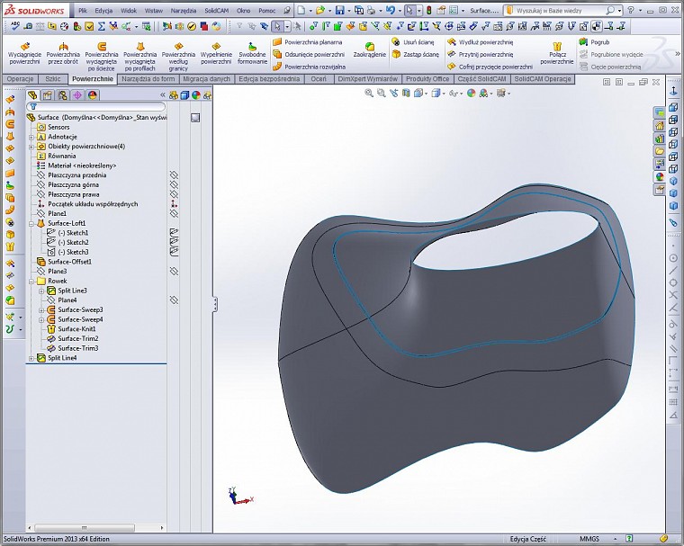

Witam ponowie, poniżej załaczam trochę inny plik, ale temat ten sam. Paweł Kęska w wątku sugerował: "Przetłoczenie można zrobić na wiele sposobów, deformacją, przycięciem powierzchni itp., na pewno nie szkicem." Próbowałem deformacji jednak nic mi nie wyszło i chyba jest możliwa tylko w jednym kierunku. o co jest w pliku to przycięcie powierzchniami lecz nie jestem z tego zadowolobo nie bardzo kontroluję wymiary (używałem szkicu -jednak). Czy jest jakiś lepszy sposób na to? I drugie pytanie: jak wyznaczyś płaszczyznę wyciągniętą po linii ale będącą pod stałym kątem do pow. np 80 st. To chba nazywa się styczna do normalnej powierzchi. Nie wiem jakto zrobić. Będę wdziączny za pomoc. http://www.pswug.info/image/forum/forum_760_10_1338_6086.zip ![]() -- Pozdrawiam |
