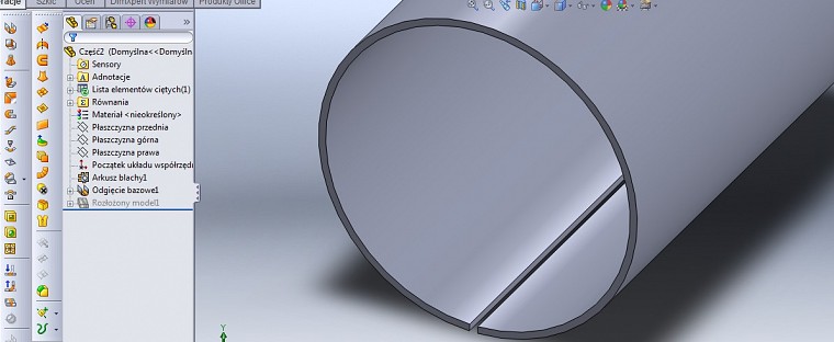

Jak piszą koledzy - najpierw zrób rurę o żądanej średnicy i długości.
Szkic takiej rury nie może być okręgiem, musi mieć rozcięcie na końcu, jak na załączonym obrazku (narysowałem z dużą przesadą ten odstęp, zależnie od grubości blachy wystarczy np. 1mm.
Potam wyprostuj blachę - to ta ikonka ze strzałką w dół na obrazku - zaznaczasz krawędź rozcięcia jako stałą nieruchomą w drugim polu z "drzewka" wskazujesz odgięcie bazowe.
Po rozgięciu otrzymasz płaską blachę, na której wycinasz te Twoje kształty, a potem ikoną ze strzałką do góry zaginasz blachę z powrotem.
Jak coś niejasne to pisz.
