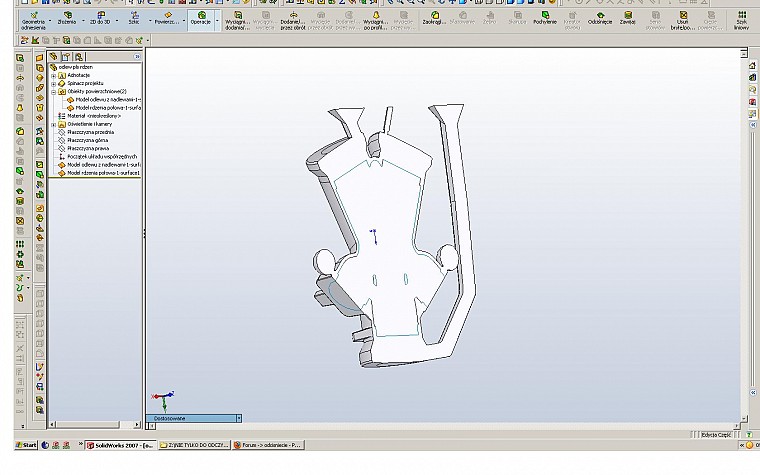

Mam problem z odciśnięciem. Zrobiłem złożenie dwóch obiektów bryłowych, następnie zapisałem je jako prt. i nie mogę zrobić odciśnięcia. Proszę o podpowiedz. W załączniku przesyłam screen
2012-05-25, 09:48
Morze przyczyną jest to że obiekty zmieniły się na powierzchniowe, tylko dlaczego one się zmieniły...............
2012-05-25, 10:06
Na 100% przyczyna tkwi w powierzchniach! Podczas zapisu do części należy wybrać obiekty bryłowe (na dole).
BTW. Z poziomu złożenia można wykonać dokładnie to samo operacją gniazdo. Część, w której odciskasz musi być w edycji.
