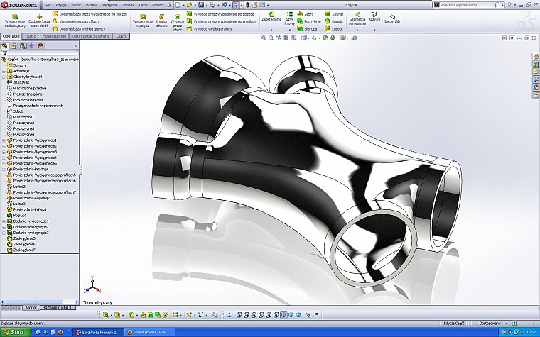

Wykombinowałem to tak ale niestety niewiem w jaki sposób zamieniać powieżchnię na ścianę oraz jak wyciąć w środku bryłę myślałem aby zrobić człość jko wypełniną bryłę a później wykonać to skorupą, co otym kolega sądzi :?:
Wyglada to tak ale nie mumiem pogrubić ścian i wyciąć w środku aby otrzymać optymalny kształt dla cieczy

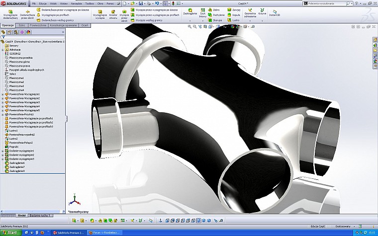

Nie wiem kolego, czy oto chodziło, ale to wykonałem powierzchniami i pogrubiłem.
Tu następny rys tylko że zmodyfikowany.

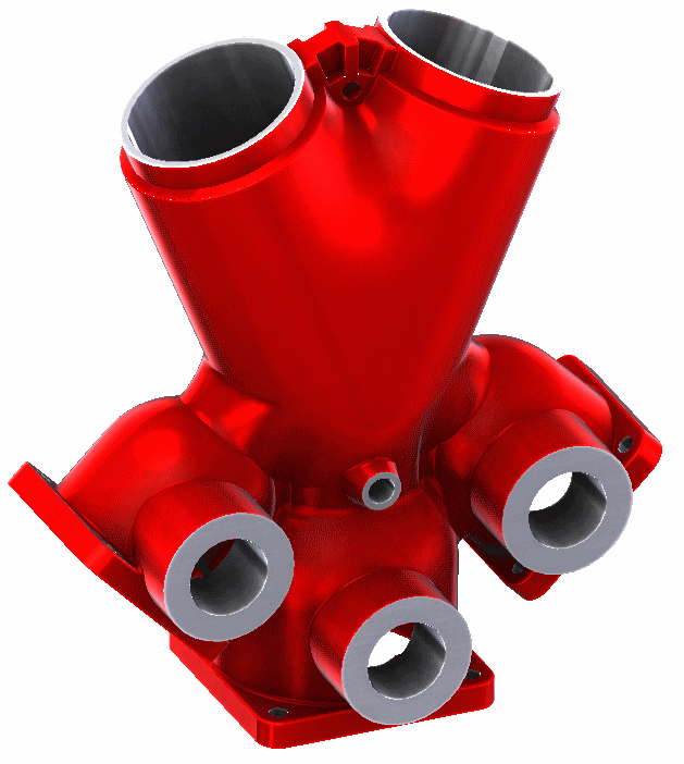

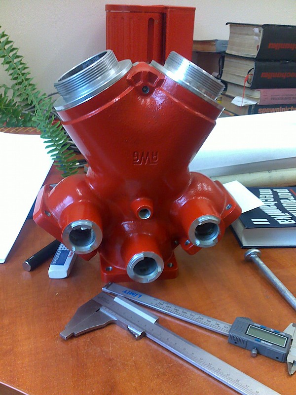

Panowie,
Jak już temat poruszacie to od początku do końca. Nie chodzi o połącznie 5 walców tylko o odlew, który w sumie wygląda nieco inczaej. Oczywiście sprowadza się to i tak do modelowania powierzchniowego.
A tak na szybko moja próba bez wnikania w wymiary - bo takich nie mam. Od razu napiszę, że plik mogę udostępnić tutaj ale na tutoriale teraz to nie mam czasu.
2012-03-12, 14:05
To ja tylko zapytam - da się w prosty sposób nadać kolor (jak w powyższym modelu) tylko zewnętrznym powierzchniom? Czy nie ma wyjścia jak "obklikać" wszystkie?
2012-03-12, 14:37
@Tadeusz,
Po to jest struktura czteropoziomowa by się nie naklikać. Tutaj jest globalny kolor całej części jako czerwony, a metaliczny kolor jest nadany dla operacji wycięcia a nie dla ścian (bo szybciej i łatwiej). Zawsze można też pogrupować wycięcia i dodać do folderu - będzie łatwiej zaznaczać. Tu też jest tak, że wszystkie zewn. ściany są styczne więc mogłem to wybrać pod prawym klawiszem...
Ogólnie nie zauważyłem trdności w przypisywaniu wyglądów poza 1 specyficznym przypadkiem, gdzie są przesroczyste ściany i jeżeli jest coś pod nimi to program je wybiera a jeżeli nie ma to zaznacza ściany przezroczyste. A znasz zaawansowane narzędzie wyboru, gdzie można np. po operacjach wybierać?
Może łatwiej byłoby mi coś powiedzieć widząc konkretny obrazek:)
