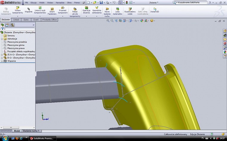

Chciałbym polączyć dwa elementy. Niestety już trochę nad tym siedze i nie daję rady.
Proszę o radę jak to wykonać.

Interesowało by mnie tak jak jest pokazane na rysunku poniżej.

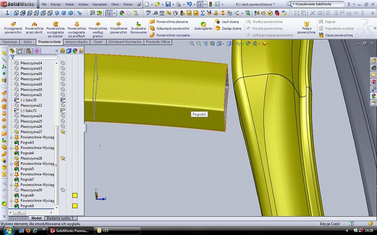

Ale chodzi o złożenie i wiązania czy o pojedynczą część? Jeżeli to drugie, to czy obydwa obiekty są powierzchniami? Najprościej byłoby wydłużyć i przyciąć drugim obiektem - da się to zrobić niezależnie od tego czy są to bryły czy powierzchnie. Następnie dodajemy zaokrąglenie, może być ściany jeżeli ma się rozchodzić od konkretnej krawędzi.
2012-05-06, 16:17
Dziękuję za szybką odpowiedź.
Jest to pojedyńcza część. Są to bryły ( szkice wyciągnięte po profilach z cienką ścianką grubości 1mm). Czy w takim przypadku mogę zrobić tak jak Pan napisał.
2012-05-06, 16:28
Z tego co widzę, pierwotnie były to powierzchnie, więc proponuję wrócić przed operację pogrubienia i wydłużyć poleceniem wydłóż powierzchnię - prawdopodobnie nie da się wybrać opcji "do powierzchni" ale to nie problem. Wydłużamy z zapasem o póżniej przycinamy z opcją wzajemne. Ostatnia czyność to zaokrąglenie, tutaj też jest wiele opcji.
Tylko w sumie nie wiem czy mają jednakową grubość (co pozwoli pogrubić całość na końcu), jeżeli jednak pracujesz na bryłach to wydłuż bryłę, przytnij je wzajemnie operacją odciśnięcia, scal wyniki operacją połącz i na koniec promień:)
2012-05-06, 16:59
Przy operacji przytnij powierzchnię zaznaczam jedną, która mi się podświetla i nie mogę zaznaczyć drugiej, tak samo mam w przypadku operacji odciśnięcia. Jaka może być przyczyna tego??
2012-05-07, 07:55
Cięcię wzajemne powierzchnią dotyczy wyłącznie powierzchni, a odciśnięcie z opcją usuń tylko obiektów bryłowych.
A może zastosuj zastąp ścianę, gdzie wcześniej odsuwasz powierzchnię o zero od ściany, gdzie łączy się z szarym przekrojem, a następnie zastępujesz końcową ścianę szarego tą nową powstałą powierzchnią.

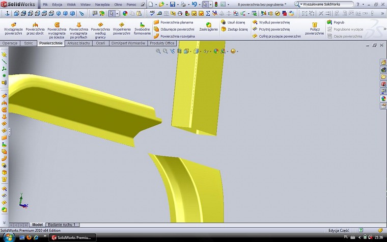

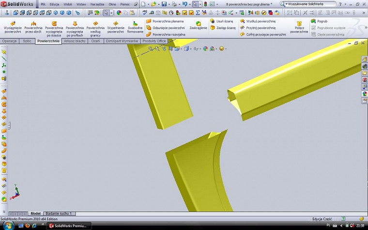

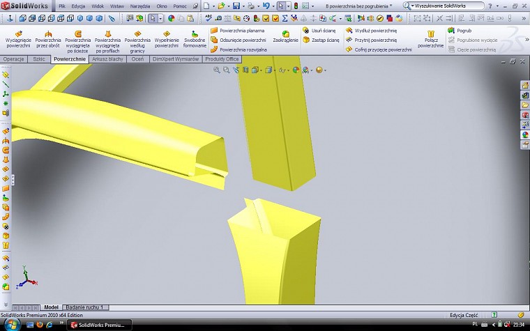

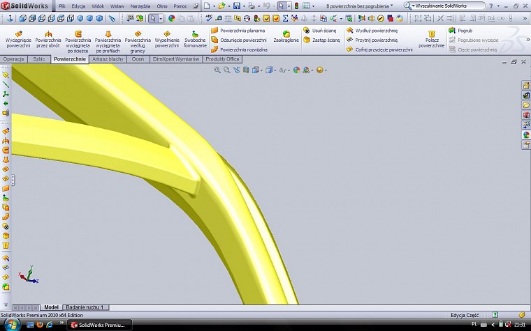

Dziękuję za wszystkie wskazówki, udało się to połączyć. Oto rezultat:
Jeszcze mam jeden problem , mianowicie muszę te trzy powierzchnie połączyć w taki sposób jak jest pokazany na zdjęciu. Proszę o rady.
2012-05-07, 21:54
Zdjęcie, bo zapomniałem dodać.
