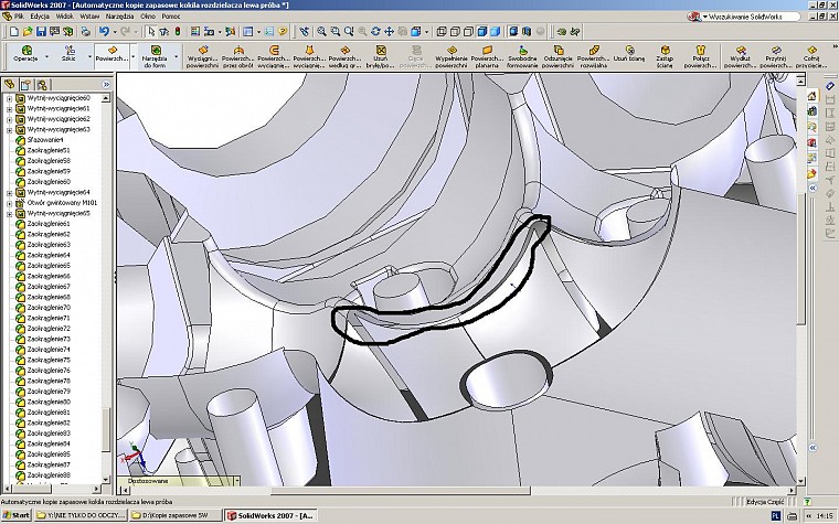

Mam pytanie czy jest możliwe"dociągnięcie powierzchni" pod inny kąt? Sytuacja wygląda w ten sposób, że zwiękrzyłem wymiar na średnicy o 2 mm poprzez odsuwanie powierzchni, w pewnym momencie detalu powierzchnie nie zgrywają się, gdyż nie ma możliwości odsunięcia powierzchni pod kątem. Czy da się coś z tym zrobić?

Czy trzeba usuwać powierzchnie i na nowo modelować? Czy może jest jakiś inny sposób? Dodam jeszcze jeżeli ktoś by nie zrozumiał, że muszę zwiększyć średnice na dwóch elementach (część górna detalu) o 2 mm. Tak jak pisałem robiłem to przez odsunięcie ścian, lecz w pewnych momentach ściany się nie zgrywają.

Przede wszystkim w miejscu stycznego przejścia trzeba pozbyć się promieni. Nie zawsze tak się da, tutaj proponuję linią podziałową wydzielić fragment, usunąć ściany i załatać powierzchnią wg granicy albo wypełnieniem powierzchni.
