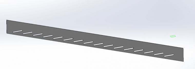

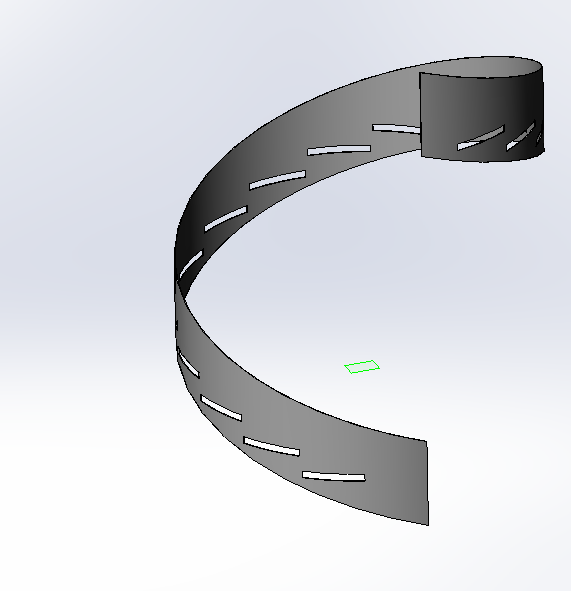

Witam drąże nadal temat schodów wykonuję schody w kształcie helisy podobne jak tutaj
http://www.skazaninaschody.pl/index.php?site=woodProd&act=show&prodForSearchId=20&producent=1&produkt=Princessa
niemam pomysłu jak zrzutować na boczną powierzchnie którą jest helisą zarys boczny schodów abym pózniej rozwinąć to jako blachę i zrobic z tego szablon do wycinania

Czesc,
no a moze tak....
http://www.pswug.info/image/forum/forum_760_10_707_4349.zip

2012-06-26, 09:48
Nie otwierałeś załącznika?
Właśnie o to najczęściej chodzi, żeby wychodząc od zagiętej blachy wiedzieć, gdzie należy wyciąć w arkuszu rozłożonym, aby po zagięciu wyszły w odpowiednim miejscu:)
