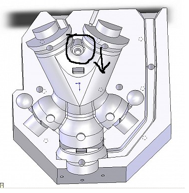

W jaki sposób korzystać z opcji przeniesienia ściany?
Chodzi mi o to, że w detalu modelowanym powierzchniowo mam pewien element na współrzędnych x y (płaszczyzna przednia) i chcę go przesunąć na współrzędenj "x "powiedzmy o 20 mm. Czy jest do tego jakaś opcja? Detal jest dość skomplikowany i nie chciałbym tego robić na nowo. Poprzednio radziłem sobie opcją odsunięcia ściany ( która działa jedynie góra dół o zadana wartość) w tym przypadku muszę przesunąć element w innych współrzędnych. Proszę o podpowiedz.

Jeszcze się kolega męczy z tym modelem?
Tego się nie da tak wprost przenieść bo w tym fragmencie łączą się inne ściany.
W pierwszej kolejności zawsze pozbywamy się zaokrągleń a później po zaznaczeniu ścian przesuwamy względem wektora lub po wspołrzędnych. Tutaj może lepiej byłoby podzielić obiekt na dwa, ten fragment przesunać używając przenieść/kopiuj a następnie połączyć.

Przecież ja tu widzę bryłę a nie powierzchnie...
Z drugiej strony się dziwię, bo masz cała historię tworzenia to łatwo to zmodyfikować, co innego jak byłby import.
Przenieść ścianę w mojej ocenie tutaj nie będzie działać.
