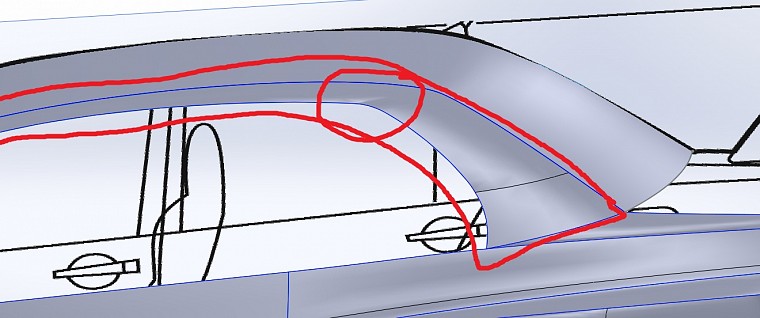

Witam!
Zrobiłem ramkę drzwi przedstawioną na rysunku. Następnie zrobiłem kilkanaście kolejnych części. Teraz się zorientowałem, że ramka nie jest taka jaka powinna być. W miejscu zaznaczonym na zdjęciu chcę dodać szkic 3D wyrównujący powierzchnię. Jednak gdy kliknę na nią, a następnie \"edytuj operację\" nie potrafię dodać nowych krzywych drugiego kierunku, bo wszystko poza tymi krzywymi, które już były użyte znika.
Co robić?
Z góry dziękuję za pomoc.
Pozdrawiam ;)
2012-07-12, 18:14
Jeżeli jest operacja wyciągnięcia po profilach to można to zrobić wybierając prawym klawiszem dodaj przekrój do wyciągnięcia po profilach.
Jeżeli była to inna operacja to w zasadzie wprost nie da się tego zrobić, bo krzywe prowadzące (te dodatkowe) powinny być narysowane przed operacją, jeżeli jednak przewiniemy belkę do góry to użyte wcześniej krzywe znikają bo są wchłonięte przez tą operację. Możesz jedynie konwertować krawędzie zewn. do szkicu 3D, usunać wszystkie relację i przesunąć szkic do góry w drzewie...
