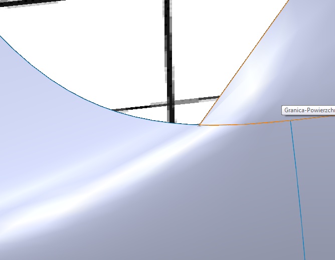

Modeluję kolejny samochód i mam taki problem, że gdy utworzę powierzchnię poprzez "Powierzchnia według granicy" to powstają powierzchnie, które po przybliżeniu nie są gładkie, a brak tej gładkości widoczny jest nawet przy renderach. Co zrobić, żeby się tego pozbyć, bądź ewentualnie jak modelowac powierzchnie, by coś takiego nie występowało?

Po pierwsze, stosuj zamiast styczności na granicy krzywiznę (z odpowiednią długością wyrównania), a po drugie, przed renderingiem ustaw lepszą jakość obrazu w opcjach dokumentu.
A po trzecie, staraj się modelować jak największe płaty powierzchni - to akurat będzie trudne, ale eliminuje zawirowania na łaczeniu ścian.

A czy długość wyrównania to to samo co styczna długość?
2013-01-03, 08:17
Tak, chodzi o długość tego wektora, co się reguluje w zakresie od 0,1 do 10 strzałką lub numetycznie.
