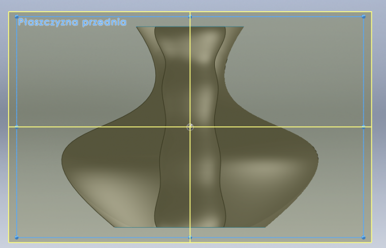

hej,
Powiedzmy, że mam jeden zaimportowany obiekt składający się z dwóch powierzchni - ale obiekt widoczny jest jako jedna powierzchnia.
Obiekt ma otwór na jednej ścianie - więc zrobiłem o tylko operacje "cofnij przycięcie powierzchni" i dalej mam jeden obiekt - i teraz na tej jednej powierzchni "Połącz powierzchnię" gdzie mogę spróbować uzyskać bryłę nie działa no bo tylko jedna powierzchnia jest.
Jak zatem przerobić go na bryłę? "Pogrub" odpada bo ścianka różnej grubości będzie.
Przykładowy obiekt:

Co to, jelito grube;)?
Trzeba zamknąć końce wypełnieniem powierzchni lub powierzchnią planarną 2x, w przypadku drugiej opcji dodatkowo zaznacza się operację połącz > spróbuj uformować bryłę. W wypełnieniu powierzchni jest to od razu na dole do wybrania.
