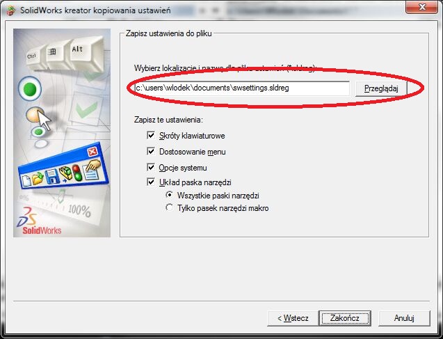

Może czegoś nie rozumiem ale w kreatorze można określić lokalizację pliku ustawień.
Jest tylko jeden problem. W pliku są zapisywane ustawienia rejestru i nie wiem czy można to sobie tak przenosić między komputerami.
