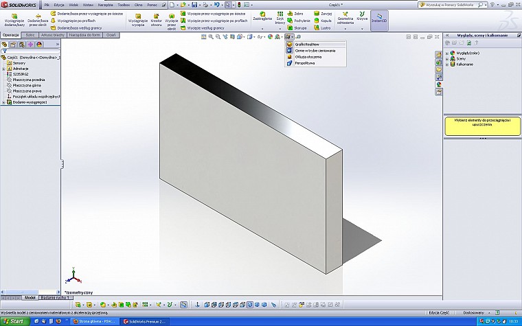

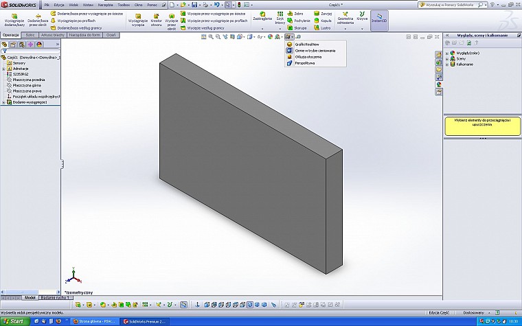

Problem może i błahy, ale nie mogę sobie poradzić ze zmianą koloru elementu. Gdy chcę pomalować go na biało (malowanie natryskowe), to z szarego robi się jasnoszary. Również tekstura nie pomaga. Może ktoś wie jak to mam zrobić?
Dziękuję z góry za każdą pomoc. Pozdrawiam.

Pawle, chyba koledze Janowi chodzi o czystą biel, taką jaką daje karta RealView.
Janie, jeśli nie masz karty graficznej FirePro lub Quadro to nie uzyskasz czystej bieli oto przykład:
Oto wygląd ze zwykłą kartą grafiki:
Oto wygląd z zalecaną przez SW kartą grafiki:
Oraz od SW2012 z okluzja otoczenia:
Jeśli nie ma się karty graficznej (FirePro lub Quadro) to nie uzyskamy takiego wygladu jak na tych dwóch ostatnich zdjęciach.
Uzyska uzyska. Trzeba zmienić scenę, dodać odpowiedni materiał i oświetlenie.
Ale wcześniej musimy się dowiedzieć o co chodzi dokładnie w pytaniu.
yes, we can!!! ;)

wydaje mi się, że dla kolegi chodzi o uzyskanie koloru białego dla jakiegoś elementu, bez żadnych cieni, odbić, itp, itd... (czyli uzyskać taki sam efekt jak przy standardowym szarym)
