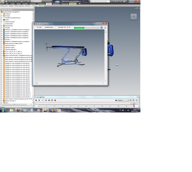

Witam. Projektuję obecnie urządzenie do rehabilitacji i w związku z tym mam pytanie odnosnie analizy ruchu. Jak widać na załaczonym obrazku regulacja wysokości odbywa się przy użyciu siłownika elektrycznego. Siłownik pcha z siła 6000N. (SKOK 200MM/prędkośc wysuwu 4mm/s).Obciązenie urządzenia to 1200N. Mam więc pyatnie: jaką siłe mam zadać definiując siłownik liniowy...lub co mam zrobić aby wyszły mi w miare prawdziwe obciązenia? Do tej pory jakiej siły bym nie przyłożył to zawsze obciązenia są  ponad granice plastyczności materiału.
Dziekuję za pomoc
2010-12-14, 23:00
Przyczyn niepoprawnych wyników może być tak wiele, ze nie sposób ich wymieniać.
Ja prawdopodobnie w takiej sytuacji wybrałbym jakieś położenie i potraktował to jak układ statyczny sprawdzając rekację od zakładanego obciążenia. To jest złożenie więc może kwestia zdefinowania prześwitów, taracia itp.
A tak swoją drogą, dynamika tutaj jest żadna bo o przespieszeniach można mówić w przenośni...
