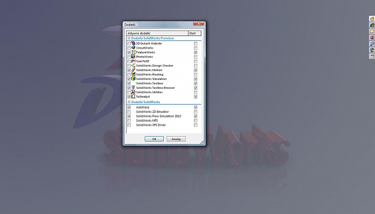

Troche off topic, ale mam nadzieję że mi pomożecie. Jestem dość nowym użytkownikiem SolidWorksa. Mam wersję 2013 i nie potafie odpalić dodatku Flow Simulation. Mam go na 100% zainstalowanego, ale nie potrafię nigdzie go odszukać już w programie. Proszę o pomoc
2013-03-25, 23:44
Sprawdż dodatki.
