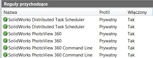

Połączenie z internetem mam na pewno, bo ciągle po nim chodzę. W zaporze sprawdziłem i Solidworks ma odblokowany dostępo do internetu:

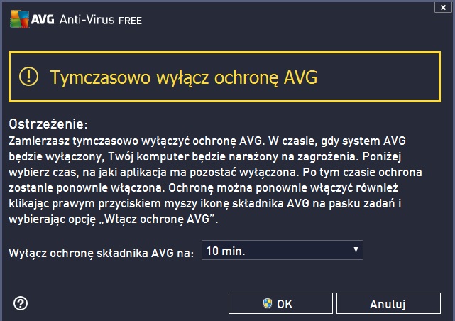

Zresztą próbowałem nawet teraz z wyłączoną zaporą i i tak efekt ten sam. Sprawdziłem też z wyłączonym antivirusem i ciągle bez zmian.

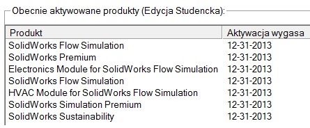

I żeby nie było, samego solidworksa też nie mam ani jakiegoś okrojonego, ani nielegalnego- z uczelni mam licencję i na uczelni samouczek działa bez zarzutu.

a na wyjsciu nie masz poblokowanego antyvirem?
2013-03-30, 00:21
O ile takie wyłączenie antywira wyłącza również jego zaporę- a wierzę że tak właśnie jest, to nie daje to żadnego efektu dalej

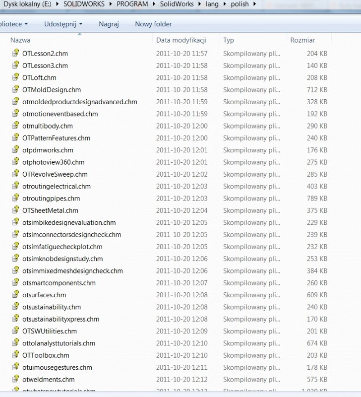

Tak samo jak pliki pomocy znajdują się w katalogu językowym ...Solidworks lang polish, to i pewnie są tam samouczki w plikach .*chm i można je odpalić ręcznie. Sprawdź czy są tam fizycznie, jeżeli są to zapewne to wina przeglądarki.

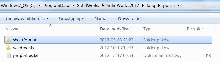

Tak to wygląda:
Czy to na pewno właściwa ścieżka?
Jeśli tak to mamy odpowiedź, pozostaje pytanie czy ktoś mi może podesłać te pliki(i dokładną ścieżkę), chyba że są duże to wezmę z uczelni, ale to dopiero w czwartek.
Dodam jeszcze że mimo, że nie widzę tam plików pomocy, to mimo wszystko pomoc solidworks się uruchamia:

Plik się nazywa swtutorial.chm i znajduje się w katalogu (domyślnie) Program files > SolidWorks Corp > SolidWorks > lang > polish, sorry - mój błąd, nie chodziło o program data a o program files.
2013-04-02, 00:36
Miałeś rację, wszystkie samouczki są, na potwierdzenie(zgodnie ze zwyczajem):
Więc tak na prawdę ręcznie mógłbym wynajdywać konkretne samouczki, które mnie interesują, choć byłoby to uciążliwe- tym bardziej w przypadku gdy interesowały mnie głównie samouczki z simulation(których być może w tym folderze nawet nie ma).
