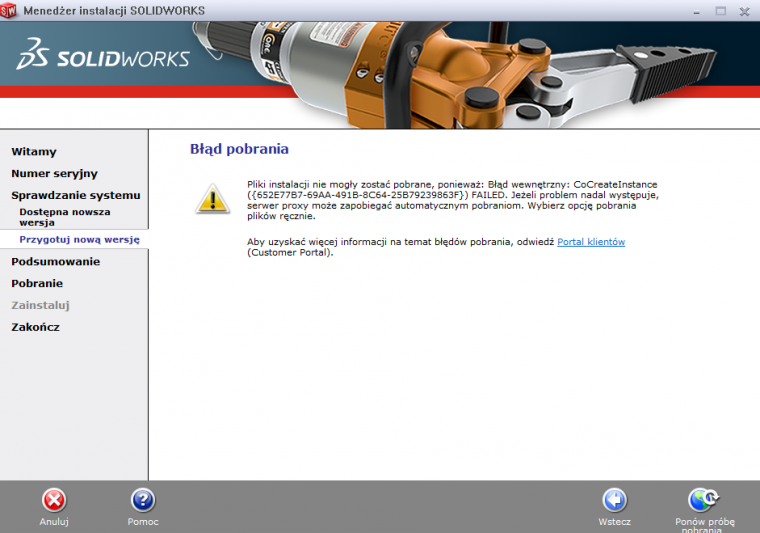

Problem z zassaniem SP3 ;/
2015-05-15, 11:13
2015-05-15, 12:03
Miałem podobny problem. Za trzecim razem ruszyło.

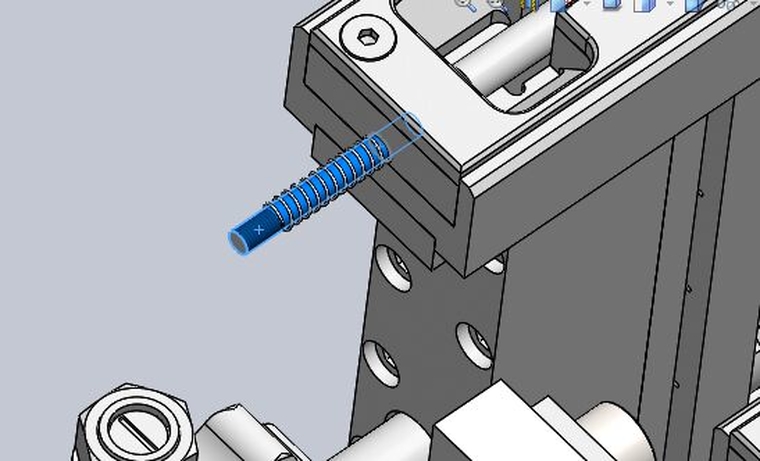

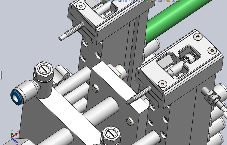

Kolejna ciekawostka w SW2015 SP4.0. Mam w złożeniu dwa takie same komponenty. Na trzpieniu jest wykonany gwint. Na jednym z nich gwint (tekstura) jest zawsze widoczny a na drugim NIE. Jak kliknę na niego w ceku zaznacsenia to się gwint pojawia. Jak odznaczę to znika. Po otwarciu dokumentu części gwint jest, a w złożeniu niema ??? Nie pomagają żadne przebudowy, zamykania, wyłączanie Solida i komputera.
2015-07-27, 17:01
Nie ma co już z tym walczyć, braknie życia na naprawę wszystkich błędów.
