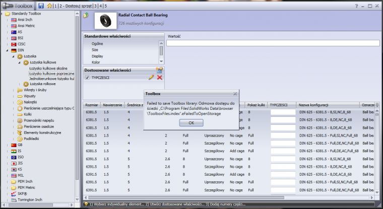

Cześć. Mam taki problem. Chciałem w toolboxie potworzyć sobie dostosowane właściwości. Więc je utworzyłem. No i problem zaczał się w momencie gdy chcę wyjść z narzędzia do zarządzania Toolboxem lub zapisać wprowadzone zmiany. Wyskakuje mi takie oto okienko. Z czego wynika problem? Myślałem że być może nie mam prawa dostępu dokonywania zmian. Ale mam uprawnienia admina. Więc nie wiem z czego wynika problem ![]() |

Problem wynika z tego, że komponenty z Toolboxa są zapisywane do plików tylko do odczytu. Jak coś chcemy w nich zmienić to trzeba je zapisać do kopii dokumwntu. Dodatkowo Windows blokuje dostęp do ścieżek c:Program Files ... |

Suchomski Marcin Cześć. Mam taki problem. Chciałem w toolboxie potworzyć sobie dostosowane właściwości. Więc je utworzyłem. No i problem zaczał się w momencie gdy chcę wyjść z narzędzia do zarządzania Toolboxem lub zapisać wprowadzone zmiany. Wyskakuje mi takie oto okienko. Z czego wynika problem? Myślałem że być może nie mam prawa dostępu dokonywania zmian. Ale mam uprawnienia admina. Więc nie wiem z czego wynika problem Witam. Zrób tak. Otwórz daną część z toolbox-a, przypisz jej własciwości i zapisz na pulpicie, UWAGA (przed zapisaniem na pulpit, skopiuj ścieżkę z górnego paska, z kąd została dana część utworzona) Zamknij część i na pulpit wejdź. Klik mój komputer, wklej ścieżkę i podmień daną część. Po otwarciu tej części będziesz miał już daną część z właściwościami, i dana część już nie bedzie tylko do odczytu, a także będziesz mógł w tej grupie (spr. konfiguracje dopisać inne właściwości, dla innych części) Mała sugestia, (dotyczy, jeśli jest kilka wersji SW) sprawdź w opcjach SW, z jakiej biblioteki zasysa i buduje części. U mnie to działa od wersji SW11-15. Ten temat już był na forum poruszany.Innej możliwości nie ma. Jak coś nie tak, pytaj. Pozdrawiam. |
