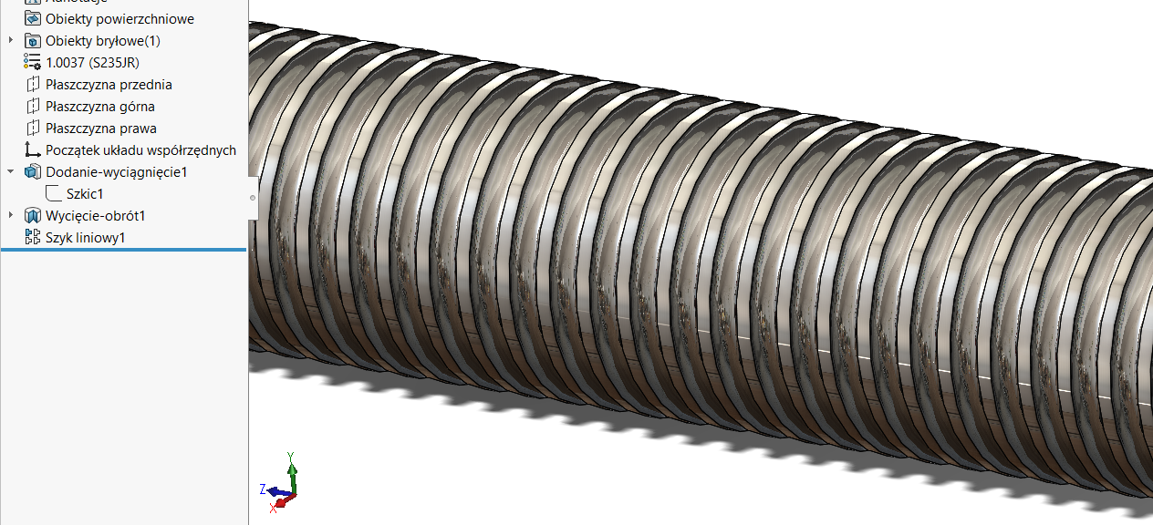

tutaj uzupełniając kolegów którzy podali gotowe rozwiązanie warto napisać sposób najlepszy pod kątem wydajnościowym a mianowicie - wycięcie po ścieżce i szyk (wizualnie gwint, wydajnościowo o niebo lepiej).
