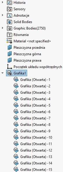

Udało się, jak otwieram ten stp to mam "bryłę" 3D ale nie jako bryły czy powierzchnie, ale w postaci graficznej (tak to się pokazuje w drzewku).
I model widzę (coś jakby stl, masa trójkątów), ale jak robię z tego rysunek, to go nie widać. Jakimś cudem przez chwilę mi mignął na rysunku, ale później znikł i nie mam pojęcia jak go wyciągnąć na rysunek...

W przypadku widoku to chyba nie działła, bo brak opcji "wyświetlaj obiekty powierzchniowe".
CO do importu - w opcjach mam zaznaczone aby obj/stl były importowane jako bryły.
Niemniej przy próbie otwarcia pliku step mam komunikat jak poniżej.
I po wszystkim widzę model w 3D, ale nie jako bryły czy powierzchnie, ale tak:
Na rysunku niestety nie wiem jak go pokazać.
