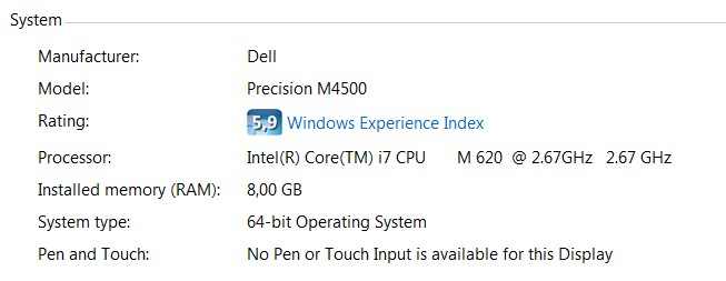

Jestem w domu a stacja jest w pracz, wiec dzis nie odpowiem powiem jaka ma konfigurację, natomiast laptop:
z karta NvidiaQuadroFX880
Wiesza się. Nie mam ustwaionych zadnych 'wodostrysków", otwarty tylko SW, outlook, czasami jakis rys pdf - wszystkie zasoby na SW ale i tak sie wysypuje. SW ma źle zarządzanie pamiecia RAM tak sądze.. mieli to usunąc w wersji 2011 ale poprawiło sie tylko troszke. Tak więc trzeba sie pilnować , zapisywac dosłownie co operację , a co 2 godz restart SW :D , ponieważ juz mi sie kilkanascie razy zdarzyło, że pracująć zapisywałem nie było zadnych niepokojących oznak i nagle trach - dwie godz do tyłu--- nic nie zostało zapamietane. Trzeba sie do tego przyzwyczaić - taki urok SW. W sumie niezły program a zwłaszcza do blach - jak poprawia stabilnosc bezie dobrze.
