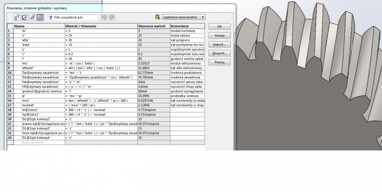

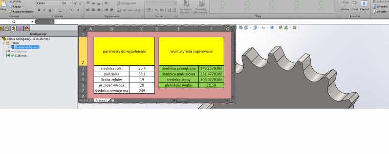

Witam!!!... Nie znam się na pisaniu makr ale proponował bym przemyśleć utworzenie takiego generatora w samym Solidzie...np. za pomocą tabeli konfiguracji lub równań...dwa przykłady które u mnie spełniaja się świetnie... do kół modułowych prostych i spiralnych... ![]() i do kół łancuchowych... |

...jest tego mnóstwo w necie...przykładów Ci nie podam bo sam gdy się uczyłem szukałem i szukałem i poszczególne klocki składałem w całość ;) ...musisz nauczyć się tworzyć równania , ale silniejszym narzędziem wydaje mi się tabela konfiguracji... w niej możesz sterować wszystkimi parametrami części ... no i tak jak ja zrobic takie niby "okno dialogowe" ... jasne że makra mają napewno wieksze możliwości... ale mi to wystarczy ;)...raz zrobioną część możesz zapisać jako szablon... |
