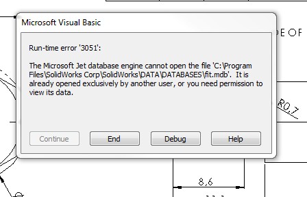

Znalazlem w sieci macro, ktore tworzy tabele pasowan.
Dziwna sprawa, bo na kompie stacjonarnym macro nie dziala a na laptopie dzila bez problemu.
Wydaje sie,ze wszystkie ustawienia sa takie same. Nie mam pojecia dlaczego tak sie dzieje.
komunikat na ekranie:

Nie będąc specjalistą od makr zgodnie z komunikatem sprawdziłbym dostęp do bazy danych z poziomu windows - może rzeczywiście chodzi o brak dostępu lub jakieś uprawnienia administracyjne.

tez mi się tak wydaje, ale szukałem w ustawieniach windy i wydaje sie byc OK.
Mam dwa kompy: stacjonarny i laptop - obydwa maja takie same prawa te same systemy te same ustawienia ..i na jednym działa na drugim nie ...
Myslałem,ze ktos miał juz taki problem i wie gdzie "kliknąć"..

Jeżeli na jedym działa na na drugim nie to może być kwestia bibliotek.

Witam ponownie.
Problem rozwiązany.
nadanie ponowne uprawnien admina komputera dla katalogu SolidWorksCorp.
Pomogło i macro dział.
