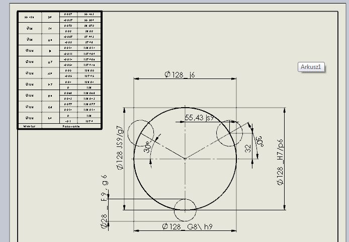

Przeglądałem temat http://www.pswug.info/forum/4/Rysunki/544/Tabela_tolerancji_wymiarow_przy_uzyciu_DimXpert/ Mam to makro, ściągnąłem go kiedyś ze strony SolidWorks tips & tricks. Jest to makro autorstwa NAVRATIL Heinz. Działa dobrze ale go trochę "podwatowałem" :) Przedewszystkim spolszczyłem wszystkie komunikaty. Ponieważ były problemy z odszukaniem bazy danych pasowań to przekopiowałem ją do katalogu makr i dorobiłem procedurę przeszukiwania ścieżek zdefiniowanych w opcjach SolidWorksa w celu łatwego jej odnalezienia. Dopisałem obsługę błędów. Wprowadziłem zaokrąglanie wymiarów do 3 miejsc po przecinku co wyeliminowało pojawianie się dziwnych tekstów w tabelce pasowań. Dorobiłem też możliwość odczytu pasowania wpisanego jako sufiks do tekstu wymiaru (jest to wygodniejszy sposób wpisywania pasowania niż przez edycję właściwości wymiaru). No i tu mam mały problem. Jak odróżnić pasowanie od innego tekstu dodanego do wymiaru. Narazie poradziłem sobie tak, że przed pasowaniem wpisuję znak podkreślnika "_" co oznacza, że następujący tekst jest pasowaniem. Może ktoś ma lepsze pomysły. Bardzo chętnie udostępnię to przerobione makro tylko mam wątpliwości, co z prawami autorskimi autora piewowzoru (NAVRATIL Heinz) Oczywiście zostawiłem w kodzie makra informację o autorze. Co Wy na to ? Pozdrawiam PS Może to głupi przykład ale pokazuje możliwości makra po przeróbce. |

Kolega znalazł na niemieckim forum działającą wersję makro: http://ww3.cad.de/foren/ubb/Forum2/HTML/024939.shtml Zmienilem na szybko pola "Wymiar" i "Tolerancja". Może w wolnej chwili przetłumaczę resztę... poniżej link http://www.pswug.info/image/forum/forum_760_20_893_4959.zip |

Witam, Makro wyrzuca tabelkę tolerancjami pasowań, dla każdego pasowanego wymiaru z rysunku. Makro jest rzeczywiscie bardzo rozbudowane i ma sporo opcji konfiguracji. Poniżej wersja 6.1, wersja 6.0 wysypała się kilka razy... http://www.pswug.info/image/forum/forum_760_20_893_4961.zip kilka razy. |
2013-01-09, 13:12
Łapsa Jakub Witam,Po wstępnej analizie kodu widzę, że to jest bardzo rozbudowane makro , niestety narazie nie wiem co potrafi. Makro wyrzuca tabelkę tolerancjami pasowań, dla każdego pasowanego wymiaru z rysunku. Makro jest rzeczywiscie bardzo rozbudowane i ma sporo opcji konfiguracji. Poniżej wersja 6.1, wersja 6.0 wysypała się kilka razy... http://www.pswug.info/image/forum/forum_760_20_893_4961.zipę kilka razy. Witam, W podanym linku jest drobny błąd ( http://www.pswug.info/image/forum/forum_760_20_893_4961.zipę) trezeba skasować ę i już jest ok. Jest to makro dla SW 2013 64 bit Win 7 Udało mi się ściągnąć to makro i .... uruchomić pod SW 2010 (32 bit Win 7) :D Jest to kobyła niesamowita (nie wiem czy to nie jest przerost formy i ambicji autora nad rzeczywistą potrzebą :) ) Ale wygląda fajnie. Tzn uruchomiłem główne okno programu i dalej nie wiem co robić , ma ktoś jakąś instrukcję? Pozdrawiam |

Dzięki , szkada tylko, że nie znam niemieckiegi :) Głównie chodzi o moduł ustawień, bo sam program generuje tabelkę ale nie jest ona prawidłowa (wartości wymiarów są chyba zaokrąglone do części całkowitej). Pozdrawiam Włodek |
2013-01-10, 12:46
Z tym zaokrąglaniem to ciekawa sprawa, u mnie nie ma tego problemu, a u kolegi raz się pojawia a raz nie. |
2013-01-10, 16:11
No i ta wersja nie pozwala dopisywać tolerancji (pasowania) ręcznie za wymiarem. Ja to zrobiłem w tym przerobionym makrze i naprawdę jest to wygodniejszy sposób. |
