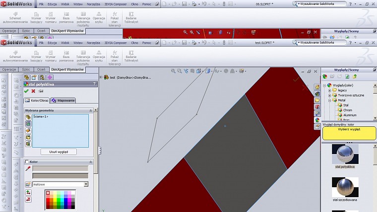

Witam. Natknąłem się na pewien problem z usunięciem wyglądu nadanego kawałkowi powierzchni. Dla zobrazowania zrobiłem banalny przykład. powierzchnia wyciągnięta, a następnie na niej linia podziałowa ze szkicu. Całość ma wygląd, w tym przypadku kolor czerwony, nadany dla części (part), natomiast kawałek pośrodku ma inny wygląd nadany poprzez przeciągnięcie i zastosowany do ściany. jak usunąć ten wygląd nadany temu kawałkowi?![]() Wyglądu tego nie ma nigdzie w drzewku. ![]() Wiem, że w tym przypadku to akurat jest mały problem, bo mogę usunąć wszystkie wyglądy i jeszcze raz pokolorować, lecz to tylko banalny przykład, a problem wyszedł przy dość dużej części, w przypadku której ponowne pokolorowanie to już dość długą chwile by zajęło. Co ciekawe w tym przypadku mogę zaznaczyć ten nieszczęsny kawałek, natomiast w innym przypadku mam nadany wygląd "szkło" i nawet zaznaczyć się go nie da bo zawsze zaznacza się element będący "za szybą". Wersja solidworks to standard 2010 |

Problem rozwiązany:) Może sie komuś przyda rozwiązanie. Klikamy prawym--> wybierz inny--> teraz da sie z menadżera wyboru wybrać interesująca na sciane. wybieramy, klikamy w ikonkę wygląd u góry obszaru roboczego i w oknie własciwości klikamy usuń wygląd. |
