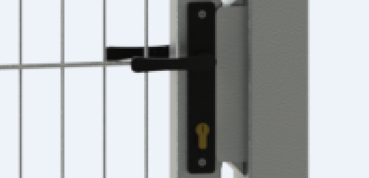

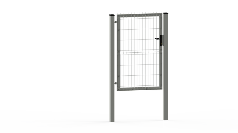

mam pytanie odnośnie poprawy jakości renderingu otóż zrobiłem rendering ( obraz 1)
ale po zapisaniu i powiększeniu pokazuje się "pikseloza" (obraz 2) i chodzi mi o to czy jakoś z poziomu Photo view 360 mogę poprawić jakość tego renderingu.
Dodam że chodzi mi tylko o tą szczegółowość a nie jakieś wodotryski:):) w stylu scena itp.
Obraz 1
Obraz 2

W bitmapach zawsze powiększając będzie widoczny taki efekt.
Rozwiązanie: trzeba ustawić większy rozmiar renderowanego obrazka w opcjach photoview.
Minimalny wpływ na to może mieć też jakość końcowa, ale główny problem leży w rozmiarze.

tak myślałem , rozmiar obrazu wyjściowego mam ustawiony na 1920 x 1080 więc z większym trudno:):) ale i tak dzięki za wskazówki.

Ja również przy pierwszym renderingu wybrałem z listy maksymalną dostępną wartość i byłem rozczarowany z efektu końcowego. Mój model fizycznie był w wielkości 2x2 metry więc po powiększeniu zdjęcia/grafiki nie było nic widać - same piksele.
Wybrałem więc z listy wartość 1024x768 (4:3), a następnie w polu "Szerokość obrazu" gdzie pojawiła się wartość 1024 dodałem "*4" aby pomnożyć wartość o cztery razy. Przy rozdzielczości 4096x3072 jakość jest zadowalająca przy wielkości pliku około 3,3MB (JPG). Zapisuję też obraz do pliku TIF, aby zachować przeźroczystość tła. Co do jakości to różnica pomiędzy JPG a TIF jest mało widoczna, ale za to wielkość pliku wzrasta do około 34MB.
